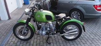

hatte meine inzwischen wegen Hochwasserschaden verkaufte RT auf /6 /7 Optik umgebaut.
Chromlenker, Prallplatte, S - Sitzbank, Seitendeckel, Auspuff Edelstahl und Rücklicht.
Seitendeckel benötigen jeweils eine Bohrung an der Seite ( Stift am Rahmen ).
Hinteres Schutzblech hatte ich ebenfalls von einer /6, musste aber wieder gegen Original getauscht werden,
da der Reifen links streifte.
Das originale Schutzblech ist etwas zu breit für die S - Sitzbank und diese steht daher minimal schief.
Das Gleiche dürfte auch für die normale /7 Sitzbank gelten.
Ich füge mal ein paar Bilder ein.
Gruß aus Bayern
Max
