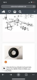

Des weiteren wollte ich Fragen ob dort nur die Dichtung auf dem angehängten Bild gewechselt werden muss oder ob man direkt noch andere Sachen austauschen sollte wenn dort schon alles freiliegt.

Die Demontage geht so wie beschrieben. Zur Montage die Dichtung erneuern und die Steckachse reinstecken, bevor die 4 Muttern angezogen werden!!!
Wenn du den Simmerring im Achsantrieb tauschen willst, benötigst du eine Gegenhaltevorrichtung und einen Nutmutternschlüssel.
Der simmering den du beschreibst ist wohl eher die Ursache meines Problems. Ist das der Wellendichtring vom vollgendem Bild?
