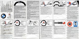

klara_
gesperrt
...heißt das Set zumindest laut BA.
Die beiliegende Beschreibung ist über die Jahre aber abhanden gekommen.
Hat die Jemand als PDF?

### Anhang entfernt, Copyright beachten. Liegt in unsrer Datenbank, Hans ###
Sorry - war keine böse Absicht! Klara
Diese Beschreibung wäre auch für unsere DB interessant ...

Habe ich bislang zweimal erfolgreich praktiziert, zuletzt vor einem Jahr. Wichtig ist, die Original-BMW-Ahle zu verwenden (der Geschädigte hatte letztes Jahr eine aus unbekannter Quelle dabei, die mangels Rauigkeit nicht funktionierte), diese ausgiebigst und immer wieder mit der Vulkanisierlösuung zu bestreichen und mit viel Geduld und vielen Rein-Raus-Bewegungen das vorgegebene Loch zu erweitern. Der Rand muss von der Lösung aufgeweicht worden sein! Dann muss der Gummipfopfen ebenfalls dick mit der Lösung benetzt und vorsichtig, damit er nicht reißt, mit Hilfe der Ahle ins präparierte Loch gezogen werden. Man hat mit einem Gummipropfen lediglich genau zwei Versuche! Die Ahle wird wieder herausgezogen. Anschließend wird der Überstand mit der beiliegenden Klinge mit dem Niveau des Reifens egalisiert, der Reifen aufgepumpt und die Dichtigkeit mit Spucke geprüft.

Viel Beschreibung braucht's da nicht: Du drückst das Werkzeug so tief durch das Loch im Reifen, daß du mit dem raspelartigen Stück des Stiels das Loch aufrauhen kannst ( übersensibles Vorgehen nicht von Vorteil :D), dann ziehst du das Werkzeug wieder raus.
Jetzt hängst du den Reparaturstopfen so in die Spitze des Werkzèugs ein, daß du ihn damit in das Loch ziehen kannst. Bevor du das tust wird der Gummistopfen dick mit Gummilösung eingestrichen. Wenn jetzt alles gut geht, die BMW Reparaturstopfen sind relativ weich, ziehst/drückst du den eingeschmierten Stopfen mit dem Werkzeug von Außen in den Reifen, soweit, daß er noch ein Stück aus der Reifen herausschaut, ziehst das Werkzeug aus dem Reifen und schneidest den Stopfen bündig ab. Aufpumpen, fertig.

kaum wach, schon Arbeit. Habe den Vorteil, dass ich die Maschine neu gekauft hatte - eben auch der Nachteil, sie so lange zu haben. Die Anleitung ist nun in der Datenbank, eine Seite etwas schwierig zu lesen - ist aber interpretierbar. Kommt davon, wenn man das immer unter der Sitzbank hatte ...
Beschreibung Pannenset schlauchlose Reifen
@MM, alle: Liegt gerade unter Reifen, da ich vermute, dass man eher dort als unter der Betriebsanleitung sucht. Wenn besser an anderer Stelle, kurz Bescheid sagen.
