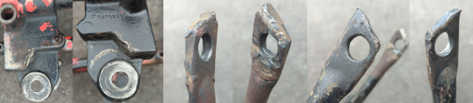

  • Die vordere Zündspulenhalterung wurde in der Lehrwerkstatt (in der ich über die 24/25 Saison war) geflickt:

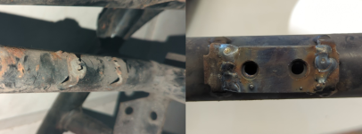

  • Mein "benutzter" Hauptständer hat das Verstärkungskit von einem Ausbilder aus der Lehrwerkstatt auf seinem Privatgelände in Wuppertal verpasst bekommen:
    Er hat auch super beim aufbereiten die Anschlagpunkte (ohne Referenz) getroffen:

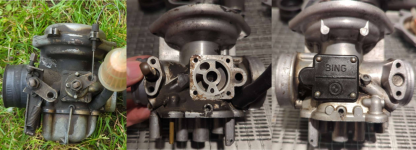

  • Einen Bing hatte ich zum testen Montag für eine Stunde mal in der Firma mit einem Kaltreiniger geschrubbt bzw. nur mit einem "Chinaborsten" abgepinselt
    Das sieht doch für zwei Jahrzehnte altem Dreck gar nicht so schlecht aus (er war nicht zerlegt).
    Und wer hätte es gedacht ... dieses Exemplar von 💩🔌🚬🚮 passt super unter die Drosselklappe beim feilen 🤣

  • Die Revision der Bing 64-II
    Hier auch direkt die erste Frage:
    Bei mir waren in beiden keine "Schwimmernadelklemmfedern" drinne - sind in den 64-II generell keine oder sind die Papa & Opa wohl abhanden gekommen?
