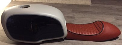

gut Ding braucht Weile:applaus:!! Nach zwei monatiger Wartezeit habe ich endlich meine Teile vom Lacker und Pulverbeschichter zurück bekommen.
Was soll ich sagen, die Erwartungen wurden übertroffen. Ich kann Pulver Nord in Quickborn bei HH nur empfehlen. Die Qualität ist meines Erachtens super und der Preis sensationell:D.
Jetzt kann es endlich weitergehen.
Was habe ich machen lassen:
- Der Tank wurde in einem sehr hellen matten Grau, die Seiten in gänzend schwarz lackiert. Eine handgezogene in dunklem Grau gehaltene Linie akzentuiert die schwarzen Seiten.
- Die Fender sind im hellen matten Grau lackiert
- Der Scheinwerfer wurde ebenfalls in mattgrau lackiert hat aber eine schwarze Scheinwerferglasfassung.
- Rahmen und Gabelbrücke in glänzend Schwarz gepulvert.
Alles in allem ist alles perfekt und mit liebe ausgeführt worden.
