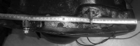

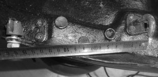

Aber hier sind mal Bilder von den Befestigungen der Denfeld-Behörden-/7-Einmann-Sitzbank.
Wenn ich diese Sitzbank auf den /7 Rahmen mit dem /7 Tank und mit dem /7 Heckrahmen schraube, dann passt alles.
Wenn ich diese Sitzbank auf den /7 Rahmen mit dem /6 Tank und mit dem /7 Heckrahmen schraube, dann ist zwischen Tank und Sitzbank ca 5cm Lücke.
Wobei ich die ganze Zeit von dem "alten" /6-Tank rede (siehe Foto)
Der R90S-Tank ist länger. siehe Datenbank
Das ist alles nur äußerlich verwirrend.

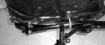

Hallo Sascha,
die Heckrahmen der /5(Kurzschwinge) und R45 sind baugleich, Du brauchst aber auch ne Kurzschwinge, da Du sonst Probleme mit dem Kotflügel bekommst. Der kommt natürlich auch weiter nach vorne und deshalb muß der Silentblockhalter für den Batteriekasten ab (wenn bei /6 vorhanden?)
Natürlich nur, wenn Du den org. Kotflügel benutzen willst.
Gruß Ralf

Hab eben meine Sitzbank gemessen. Alles identisch ausser vorne, da hab ich 5 cm mehr Sitzbank. Is mir jetzt klar. Der Tank meiner Q ist ja ca. 5 cm kürzer altes Fass). Daraus schließe ich das, auch wenn ich den Sitz auf das R 45 Heck bringe, mir vorne trotzdem ein paar cm fehlen, da der Tank der R 45 modelle auch länger war. Ist das richtig?:schock:
@Ralf: Was ist denn ein Silentblockhalter?(. Entschuldige ich bin auf diesem Gebiet ein Anfänger (noch!!).
Zum Fender: wenn ich den Selbigen kürze und nach oben drehe müßte der Platz doch wieder reichen oder lieg ich da wieder falsch?
Nein, weil die vordere Aufhängung deiner Sitzbank ja die Schraube ist, die das Heckteil mit dem Hauptrahmen verbindet, und deine Sitzbank ja vorne um eben die 5cm länger ist.
Wenn jetzt der hintere Aufnahmepunkt deiner Sitzbank auf das R45 Heck passt, dann kannst du das so zusammenbauen.
DAzu muss man eben sehen, ob am R45 Heck die Aufnahme an der gleichen Stelle sitzt wie beim /6 Rahmen.

Hi Sascha,
die Batteriehalterung wird mittels Silentblöcken (Gummipuffer mit zwei Gewinden) mit dem Rahmen verschraubt.
Auf meinem beigefügten Bild2 sind die aber schon ab, auch dient der angeschweiße Halter als Kotflügelbefestigung unten.
Der org. Kotfl. wird dort auf die zwei Laschen gesteckt.
