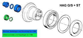

das Hinterrad der G/S hat keine Lager, das ist am Tellerrad des HAG angeschraubt. Das Tellerrad des HAG hat zwei Lager, ein Kugel- und ein Kegelrollenlager. Wenn man 's kann, kann man da was einstellen. Aber das würde ich an Deiner Stelle mal einen Fachmann inspizieren lassen.
Hallo Gerrit,
es gibt 2 Typen von HAG bei der / der alte hat auf der rechten Seite eine Stahlkappe eingepresst und ein Nadellager +Kugellager distanzieren geht nicht, grosses Kugellager tauschen ggF Nadellager auch.
Das neuere ist komplett Aluguss und hat ein Konuslager, das mit Distanzscheiben am großen Kugellager distanziert werden kann,
kein Hexenwerk, wenns ohne Öl schwer dreht sind die Distanzscheiben zu dick.

Hallo Gerrit,
bei meinem Achsantrieb erster Generation hatte sich das Nadellager gelöst, und ist richtung Telerrad gewandert. Nachdem ich das Nadellager in originallage mit Lagerkleber fixiert hatte war das Radlagerspiel weg.
Die Lager waren noch okay.
Gruß Rudi
Wenn das Lager "wandern" kann, stimmt aber einiges mehr nicht in Deinem Antrieb.
Was allerdings stimmt, die Lagersitze für das Nadellager sind nicht die besten.
Einkleben hilft tatsächlich weiter.

Ob das noch im Toleranzbereich ist, kann Dir unbesehen niemand sagen.
Wichtig ist vor allem, wie viel Kippspiel im Betriebswarmen Zustand.
Bei der ersten Generation von Antrieben ist ein gewisses Spiel tatsächlich üblich.
Bei der zweiten Generation sollte es kein Spiel haben, im kalten Zustand sogar zu stramm sein.
Ungesehen, ist das hier alles sinnlose Kaffeesatz leserei.

Bei meiner 800er Paralever hatte ich Kippspiel und zerlegte das HAG, das heißt, ich nahm den großen Deckel herunter. Ungern erinnere ich mich an die Blechhülse für die Bremsschlüsselwelle, die dabei zurückzutreiben ist
Das Kippspiel war entstanden, weil das große Kugellager im Deckel sich in den dünnen Blechdistanzring eingearbeitet hatte. Ich maß den Distanzring an einer nichtbeaufschlagten Stelle, kaufte den identischen nach und baute wieder zusammen. Alles prima danach.
