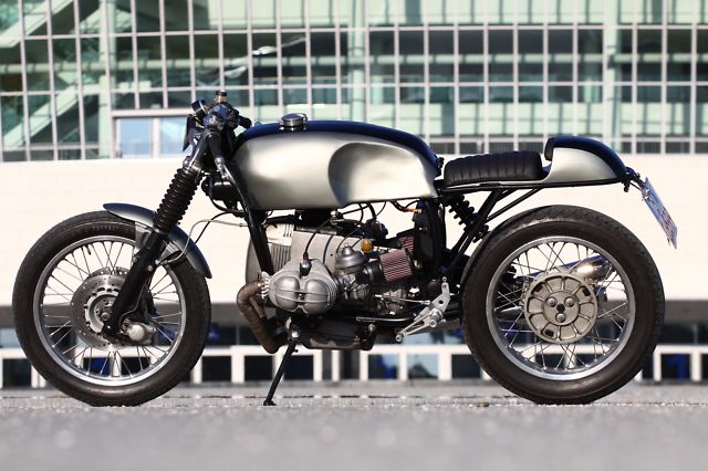

ich habe meine GS BJ. 90 auch umgebaut zum Straßenmotorad mit TÜV. Das Beste was man mit einer GS machen kann. Fahre allerdings weiterhin auch Schotter. Für einen /5 Tank ist es einfacher einen /7 Rahmen zu nehmen.
