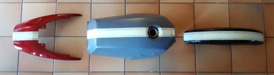

ich denke nicht an eine Linierung seitlich an Tank und Schutzblech, wie bei den /7-Modellen. Die würde ich immer mit dem Schlepppinsel machen (lassen), sondern an breite weiße oder silberne Streifen oben auf Tank, Schutzblech und Heckabdeckung. In etwa so, wie hier aufgeklebt:

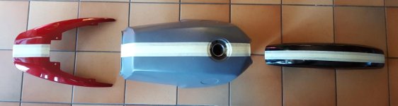

Ich bin mir nicht sicher, ob der Streifen für die Vorderradabdeckung zu breit ist. Er hat jetzt überall die gleiche Breite und für den Tank und den Heckabschluss finde ich die Breite ok. Vielleicht sollte ich den Streifen am Schutzblech einfach schmaler machen und den Rest so lassen, z.B. so:
Karsten
