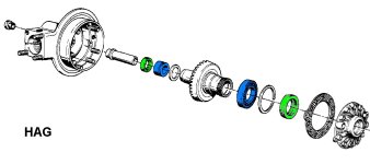

Genau. Da läuft die Welle vom Kegelrad. Vorher ist noch ein Nadellager.
Bei den /6 usw. war außen eine Bohrung am Gehäuse wo das Öl rauskam.
Bei den nachfolgenden Achsgehäusen entfiel diese Bohrung und das Öl läuft nun über die Bremsfläche raus.

imho trennt der Simmerring am Kegelrad nur die beiden Ölfüllungen von Kardan und HAG. Einen direkten Zugang zu Bremse sehe ich da nicht.
Ist es denn so, dass das Öl aus dem Kardanwellenrohr in das HAG läuft
Wenn das so wäre dann ist der Wedi zwischen Achsgetriebe +Kardanwellenrohr defekt.

Den großen Wedi habe ich im Zuge der Resto neu gemacht, der war beim letzten zerlegen unauffällig, sprich trocken. Das Problem des Verölens tritt ja nur auf, wenn das Mopped auf dem Seitenständer steht.
Wo sifft es hin, wenn der kleine Wedi defekt ist. Nach außen, zur Achsmutter hin?

Des Rätsels Lösung: Der Ölstand im HAG war zu hoch! Habe die Bremsdingswelle rausmontiert und gesehen, dass der Ölstand genau auf Unterkante Buchse stand. Wenn die Maschine auf dem Seitenständer gestanden hat, stand das Öl gegen den Dichtungsring.
Da der Ring und die Filzscheibe keine bombensichere Lösung sind, siffte das Öl auf die Bremsbeläge und versaute die ganze Trommel.
Einfach mit der Einwegspritze Öl nach Augenmaß abgesaugt und gut ist.
