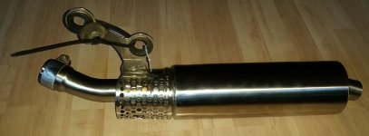

habe damals alles selber abgeflext und neue Teile zusammen gestellt. Dann das ganze zusammen schweißen lassen und danach die Schweißnähte bearbeitet und poliert. Von den ganzen Arbeiten habe ich Bilder gemacht und dann wurde der ESD beim TÜV TP8 gestempelt und eingetragen.
Rolf
Respekt, sieht richtig gut aus. Klasse Arbeit!
Hallo Peter,
Bilder von den einzelnen Arbeitsschritten habe ich nur in Papier und würden Dir so auch nicht weiter helfen.
1. Blechabwicklung für Trichter, Vorkammer vergrößert.
2. VA Rohre eingeschnitten, gebogen, geschweißt usw.
3. Endkappe nit Ausgang von einem Kawa ESD.
4. Wollte nur mal zeigen was geht und man hat einen guten ESD.
Rolf
