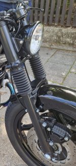

@RainerP sag mal was das für ne Lampe und sehe ich richtig das du die original Lampen Halter verwendet hast? p.s sehr sehr clean dein Mopped.. echt krass

Nein, den Lampenhalter habe ich komplett aus Alu gedreht und gefräst, so wie ca. 80% aller Teile für meinen Umbau, aus dem Zubehörhandel kamen nur die TÜV relevanten Teile zum Einsatz ;)

Nö, ich fahre natürlich auch Stahlflex. Aber eine Berührung durch das drehende Rad habe ich bei der Leitungsführung ausgeschlossen. Ich fahre auch in Feld und Flur, da will ich niGS riskieren.
Das habe ich selbstverständlich auch, ich bevorzuge zwar Teer und kann mit GSn nichts anfangen, gehe aber beim Bremssystem kein Risiko ein. Die Leitung verläuft zwischen Fender und Tauchrohr, eine Berührung mit Felge und/oder Reifen ist absolut ausgeschlossen - ist auf dem Bild nur nicht gut zu erkennen.

PXL_20260426_101102195.jpgPXL_20260502_185051245.jpgPXL_20260502_185133486.jpgPXL_20260502_185151040.jpg
Hier mal ein paar Bilder des derzeitigen stands. Bremsleitung messe ich die tage und bestelle was bei Probrake.
