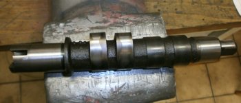

aus aktuellem Anlass, lasse ich das Thema hier nochmal 'auferstehen'.
Bei der R65 Nockenwelle - von der ich der Meinung war, es ist eine 308er - stellt sich gerade die Frage, was es denn nun wirklich für eine Version ist.
Sie hat vorne auf der Stirnseite gar keine Zahlen eingeschlagen.
Sie ist wahrscheinlich aus einer R65LS, aber sicher sind wir da nicht.
Die R65 ist lange verkauft (mit Nockenwelle) und warum sich seit Jahren eine Nockenwelle bei uns in der Garage befindet, wissen wir nicht mehr.
Gibt es eine Möglichkeit / Dokumentation, die hilft, diese Nockenwelle eindeutig zu identifizieren?
Andreas

Die eingegossenen Ziffern helfen nicht weiter, da sie sich auf das Rohteil beziehen und dieses für alle Versionen gleich ist.
Aber such mal nach einer eingeschlagenen Ziffer zwischen vorderem Lager und erstem Nocken; eine 8 stünde für 308, die 4 für 284...
danke!....das scheint des Rätsels Lösung zu sein. Zwischen Lagerflansch und erstem Nocken ist an einer Stelle ein Schliff und dort dann die Nummer 8 eingeschlagen.
Demzufolge ist es eine 308 Grad Nockenwelle der R65. Wenn ich meine 308 Grad Nockenwelle der R80 (Typ 247) daneben lege, sieht man, dass sie nicht identisch sind, was ja, wie hier vorher besprochen, auch Sinn macht, da Typ 248 und 247 andere Motoren haben.
Danke
Andreas
