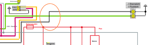

ich habe bereits vor Jahren begonnen, meine R80 herzurichten und zu optimieren (Rückbau R80 / Wiederbelebung).
Nun überlege ich noch die mo.unit blue einzubauen.
Folgendes Setup: Beibehaltung der originalen Lenkerschalter, m-lock (bereits vorhanden), Acewell Tacho (MA085) mit Geschwindigkeitsadapter für das Getriebe. LiMa und Zündung von Silent Hektik.
AUX 1 OUT wird so programmiert, dass das Rück- & Standlicht bei Zündung ein angeht.

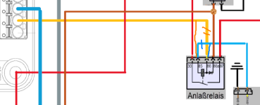

Muss PIN 56 des Lenkerschalters auch auf Masse gelegt werden?
Habe mir vorab Gedanken gemacht zum Schaltplan. Bin mir jedoch beim Starterrelais und bei den Lenkerschaltern nicht sicher, ob das so passt.
Vielleicht könnt ihr mir hier Feedback geben. Die Kabelfarben sind noch nicht final, diente mal der besseren Übersicht
Gerne auch andere Themen, die euch auffallen.
Herzlichen Dank
LG, Chris
