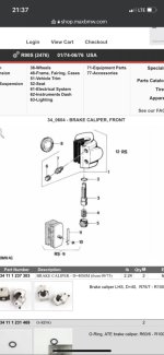

auf die Bremsbeläge gehört ein O-Ring, der sich auf dem Stift befindet mit dem man den Belag in den Bremszylinder hineinsteckt, dieser verhindert das Klacken, schau einmal nach ob dieser O-Ring oben ist.
am Bild im Anhang ist der O-Ring die Nr:10

Hallo Marvin,
vielen Dank für den Tip - der O-Ring fehlt. Ich denke das ist es!
LG Jürgen
