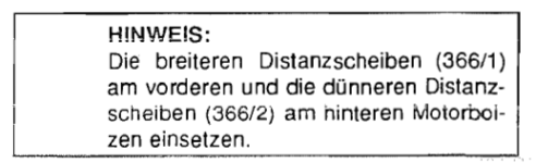

Ah darum hab ich nur 3 Scheiben!
Genial, dank Leute!
Da hab ich mich von der Reparaturanleitung hinters Lich führen lassen.
Dort steht drin dass die dicken scheiben vorne und die dünneren hinten rein kommen. Stand aber nichts zur Anzahl.
Danke!
