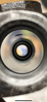

ich restauriere gerade meinen HBZ.
Es wird ja immer gesagt, wann sich eine Reparatur nicht lohnt.
Starke Riefen und Rostansätze! Bloß wann ist es zuviel und was geht noch mit durch? Ich habe versucht es bildlich einzufangen. Kann man das so lassen oder ist das nicht mehr zu retten?
Mit Tuch gesäubert, dann 400er Leinen mit Öl und anschließend mit 1000er nachpoliert.
Sieht doch gut aus, probier es aus.
Alles andere ist sowieso nur Kaffeesatz Leserei.
Wenn Du einen knackigen Druckpunkt hin bekommst, er dann auch noch Dicht ist , alles richtig gemacht.

Wenn die Stellen gegenüber der Bohrung mit dem Fingernagel fühlbar sind, macht das den Kolbenring kaputt. für mich wäre das so dann nicht benutzbar.

Mit einem Holzspiess ist es leicht fühlbar. Die alten Dichtungen waren noch dicht und ich hatte einen Druckpunkt. Augenscheinlich sind die alten Dichtungen noch gut. Nur der O-Ring vom Behälter war durchlässig.
Was passiert, wenn der Wellendichtring nicht mehr abdichtet? Wandernder Druckpunkt?
