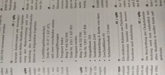

das von dir beschriebene Autobahnproblem tritt bei mir seit einer Vergaserüberholung auch auf. Um 150 rum hört sie plötzlich auf zu beschleunigen.
Den Tipp mit der Schwimmereinstellung werde ich mal beherzigen, wenn ich Zeit hab. Vielleicht ist da beim Zerlegen oder Montieren minimal was verbogen und die Spritmenge reicht nicht mehr aus. Ansonsten originale Bedüsung einer 800er, also HD 135, ND 2.68, 3. Kerbe. usw. Vor der Überholung war fälschlicherweise eine 150er HD drin (und noch andere ND), da gabs das Problem nicht. Aber mit einer 135er, wie original, sollte sie ja auch genug Sprit bekommen, das funktioniert bei allen anderen ja auch:D

Das stimmt, ich bin aber eigentlich nicht der Fan davon, alles neu zu kaufen wenn’s eventuell daran liegen könnte. Für mich ist so eine Schwimmer ein simples Teil, dass halt dicht und richtig eingestellt sein muss. Dann funktioniert er auch. Wenn, dann liegt das Problem meistens an den Schwimmernadeln, die nicht mehr richtig dicht machen. Aber das liegt dann ja nicht an den Schwimmern an sich. Mag sein, dass der Schwimmer selbst bei dir kaputt war, bei mir aber sehr sicher nicht ;)
Das ist nur die originale Bedüsung, wenn die Schnorchelkombination klein/gross montiert ist.
Ist :D
