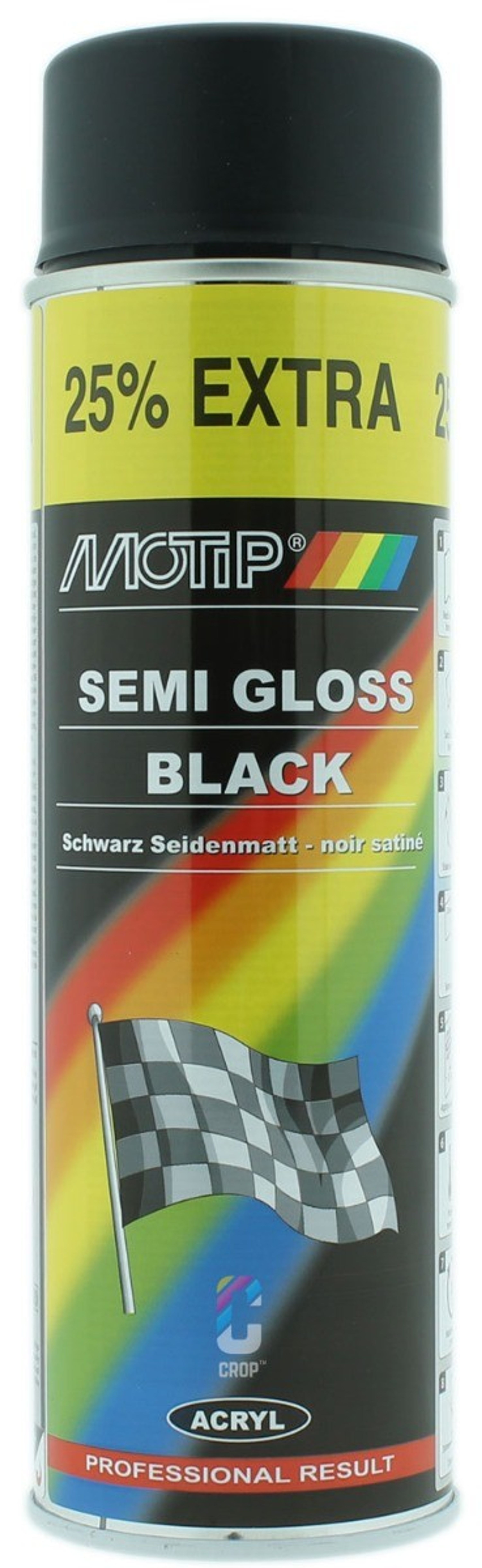

die Kardanwelle aus der Schwinge auszubauen ist eine Sch..arbeit! Ist sie denn wirklich kaputt? Wenn das Kreuzgelenk kein fühlbares Spiel oder Rastpunkte hat und trotzdem schön leicht nach allen Seiten kippt, dann laß es. Die Schwinge selbst kannst du mit einem ordentlichen Lack neu lackieren, Sprühdose tut es auch. Die ganze Beschichterei bringt nach meiner Erfahrung nach viele Oldtimer-Restaurierungen nichts. Als Tipp: ich mische für meine Oldtimer schwarzen Glanzlack und Mattlack, das gibt dann recht genau den früheren Originalfarbton.

"Als Tipp: ich mische für meine Oldtimer schwarzen Glanzlack und Mattlack, das gibt dann recht genau den früheren Originalfarbton."
Als Tipp: der Ton nennt sich Seidenmatt.....:rolleyes::D und es gibt tatsächlich fertige Klickerdosen in dem Farbton zu kaufen...
Danke auch Dir für die detailierte Bezeichnung und die Verlinkung (y)
