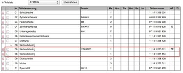

Habe das gute Essen von Addi bestens verdaut und nachgeschaut.
Sieht tatsaechlich nach dem Wellendichtring aus.
Obwohl ich selbst immer entspannt bin, ist es der Dichtring offensichtlich erst neuerdings.
In der ETK finde ich dann allerdings zwei verschiedene Nummern.
Welche ist es denn wohl? Wer weiss das?
Fahrzeugnummer: 6436779R100R
es gibt nur einen Dichtring. Die alte und neuere Nummer. Die Größe steht vorn.
