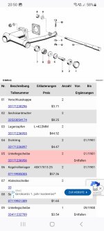

Da gehört aber keine Unterlegscheibe hin. Ergo Schwinge raus und überprüfen ob die Schwingenlager richtig sitzen. Stell mal ein paar Bilder ein.

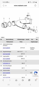

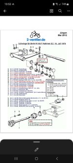

So sieht das ganze bei mir aus. Habe mich ja auch schon über die Distanzscheibe gewundert. Dachte, dass das schon so passen wird, wenn die vorher auch drin war.1000105163.jpg IMG20260322101431.jpg IMG20260322101200.jpg IMG20260322101018.jpg
Schraub die Schwinge erst mal ordnungsgemäß fest und dann miss wieweit die Lagerzapfen herausschauen. Meiner Erinnerung nach ist das nicht viel mehr als die Dicke der Kontermutter. Auf dem Bild oben ist die noch viel zu weit draußen.

Beide Zapfen werden mit 20nm angezogen, gelöst und wieder mit 10+2nm angezogen. (WHB 33-17/1) "Fast vollständig festgedreht" ist meines Erachtens zu locker. Wenn das soweit ist und der Abstand beidseitig stimmt die Kontermuttern festziehen.
Ich nehme auch immer eine Scheibe, um den gleichmäßigen Abstand zu messen. Aber nur von außen eingesteckt und nicht drin lassen.

Die Schwinge hat im Rahmen ca. 8 mm Luft, die mit den Lagerbolzen "vermittelt" werden. Solange die Enden der Lagerzapfen aber noch nicht auf die Kegelrollenlager drücken, hat das Lagerpaket Spiel. Die Lager werden sogar leicht vorgespannt eingebaut, also spielfrei plus wenige Nm Vorspannung. Die Scheibe gehört natürlich nicht rein.
Die Frage ist doch eigentlich: Was für Lager sind in der Schwinge verbaut? Sind es die BMW-Zeichnungslager 40x17x17, mit den Kunststoffabdeckungen, oder hat da mal jemand beispielsweise ein Lager des Typs 30203 eingebaut, dieses hat nämlich nur die Bauhöhe von 13,25 mm, würde auch die U-Scheibe erklären.
Auf den bisher gezeigten Bildern ist das nicht erkennbar, deshalb sollte die Schwinge ausgebaut werden, um die Lager zu überprüfen.
