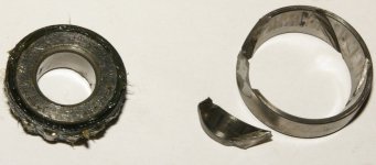

Hallo Hubi )(-:
Wir haben leider nur einen Heißluftfön und einen 100 Watt Lötkolben :nixw: .
Sonst nur heiße Luft ;) . Hier noch die Foto´s von dem Lager.
Gruß Olli

Tonnenlager gab es bei BMW meines Wissens nur in der R 69 S als vorderes Kurbelwellenlager, wegen seinen hohen, radialen Belastbarkeit und Verträglichkeit von leichten Winkelfehlstellungen (Durchbiegung der Kurbelwelle bei diesem relativ hochgezüchteten Motor).
Als Schwingenlager m.E. gänzlich ungeeignet, da beim Kegelrollenlager das Axialspiel der Schwinge durch die Vorspannung einstellbar ist,was beim Tonnenlager nicht geht (allenfalls durch Fummelei mit Distanzscheiben).
Grüßle, Fritz. )(-:

Wir haben es geschaft ;-JJJ , Ingar hat den Heißlüfter bis an seine Grenzen gebracht und dann in das Lager Crusheis gegeben.Zuvor hatte ich mit dem Dremel noch versucht den Lagerring auf zuschneiden. Ich bin dann mit der Brechstange unter die Lagerschale und habe die Biester ausgehebelt :aetsch:
. Dann haben wir die Schwinge gereinigt, lackiert und mit neuen Lagern versehen in den Rahmen gelogen. Auch sone´Arbeit für´s Straflager( Schwinge drin, Distanzscheibe trotz Fett runtergefallen etc. ) :schimpf: naja jetzt issse drin und wir fertig ;;-) .
