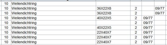

Bei den 247ern kamen Wedis in 5 und in 7 mm Breite zum Einsatz. Bei den 248ern finde ich rechts nur die 5 mm-Version.
Wenn der Wedi in die Nut passt und mit montiertem Rad nix anstreift, sehe ich kein Problem.
