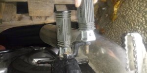

der Titel sagt es ja schon aus. Gibt es Möglichkeiten die Sozia Rasten an der R100R tieferzulegen ?
Gruß ,Carlo
Hallo Carlo,
vermutlich mehr wie du Finger an deinen Händen findest.
Aber ein Bild der jetzigen Situation mit mit Angaben
wie weit es in welche Richtung gehen soll erleichtert
genauere Antworten.
Bj61?
Gruß, Axel
Hallo Axel ,
meine Frau sagt der Kniewinkel ist ihr zu spitz ,
2cm nach oben hole ich über eine Individual Sitzpolsterung raus ,
aber 2cm tiefer nach unten mit den Rasten ist ein muss. weniger lohnt den Aufwand nicht . Sie ist Sitzverwöhnt ,meine Ducati hatte 2 Einzelsitze was ihr eine Individuelle Anpassung ermöglichte und eine Sitzposition die ihr mit Mitte 50 eine Strecke vom Bodensee nach Napoli ohne Verdruß ermöglichte . Das schaff ich bei der R100 R ohne gewaltige optische Einschränkungen nur mit Aufpolstern nicht .
Bj 61 , ja ! Die abgebildete ,und auch ich ;) .....Gruß ,Carlo

Hallo Carlo,
die hintere Raste steckt nach meiner Erinnerung in der Auspuffhalterung.
Mit basteln kommst Du sicher noch tiefer, dann gibts halt qualmende Socken Deiner Sozia.
Ein Hitzeschutz oder ein Trittbrett wäre eine Möglichkeit.
Hallo Carlo,
2- 3cm gerade nach unten sollten auch bei der R100R
mit angepasster Halterung möglich sein,
wenn die Temperatur es zulässt.
Das ganze muss aber um so stabiler werden
je länger der Hebel zum alten Befestigungspunkt
wird.
In meiner Grabbelkiste habe ich auf die schnelle nur
so ein Altteil gefunden mit dem du weiter runter
(und weiter mach außen) kommst.
Ich würde mir zuert mal aus Flacheisen 90x40x8mm
2 Platten anfertigen.(für rechts und links)
Mit 2 Bohrungen je 3cm von oben und unten kommst du
damit 3cm runter und hast einiges an Auflagefläche
für die Stabilität.
Gruß, Axel
