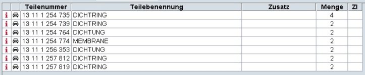

Gibts die Verschleißteile eigentlich auch als Set?
Gruß Andre
Ja, einen Satz gibt es; der enthält aber nur die Dichtungen und Membranen (lohnt sich bei Grundüberholung).

- Dichtsatz gibt´s bei BMW (teuer so um die 45 Euro, ist aber bei Bing direkt auch nicht wesentlich billiger).
