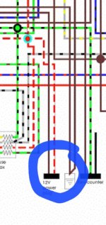

Dieser Stecker hängt einsam unterhalb der Sitzbank einer GS Paralever Bj. 92.
Kennt jemand die Funktion?

Vielen Dank, ich denke, das ist die Lösung.

Sieht aus, wie der Stecker für die optionale Bordsteckdose.
Das rot/weiße Kabel müsste Dauerplus sein.

Also für mich sieht das nach einem Stecker für ein Batterieladegerät aus.
wo führen denn die Kabeln hin? Direkt an die Batterie?

Servus Günter, schön mal von Dir zu lesen. :gfreu:
Bei meiner R 100R Classic ist die Steckdose mit diesen Kabelfarben serienmäßig links unter dem Batteriekasten angebracht.
Dient bei mir bei Bedarf zum Laden der Batterie mit dem Optimat.

So meine Freunde, ich beende hiermit diese Frage.
Es is definitiv Dauerplus über die Sicherung mit der Batterie verbunden und Masse.
Laut inzwischen mir vorliegenden Schaltplan ist da auch nichts daran angeschlossen, die Uhr liegt daran parallel.
Vielen Dank an alle....
