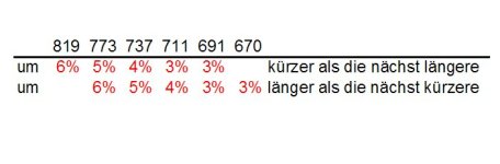

Hallo Manfred,
um die Abweichung bzw. mögliche Korrekturen abzuschätzen, habe ich dir mal schnell eine Übersicht der
verfügbaren Wegdrehzahlen erstellt.
