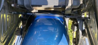

Hallo zusammen
Ich habe schon mehrere Möglichkeiten zur Sicherung der Deckel ausprobiert die da wären:
Rödeldraht
Kabelbinder
Schnürsenkel
Gummiband
Alles irgendwie Bastelei und meistens nicht ohne weiteres demontierbar, beim Gummi hatte ich immer Angst, daß es reißen könnte.
Heute hatte ich eine Idee und habe sie direkt umgesetzt, bin mit dem Ergebnis sehr zufrieden und möchte dies als Tipp weitergeben.
Paßt das vielleicht auch bei den Nachfolgemodellen?
Ich habe 2 Kabelbinder genommen, jeweils einen an einem Ende einer Zugfeder als Schlaufe eingebunden. Soweit zusammengezogen, dass die Feder im montierten Zustand genug Spannung aufweist. Die Enden der Kabelbinderschlaufen einfach an den Haken der Seitendeckel eingehängt. Da, wo die Feder am Kotflügel anliegt, habe ich den Kotflügel mit Gewebeklebeband geschützt. Hält perfekt und einfacher Ein- bzw Ausbau!
Hab da an /6 und /7 auch schon einiges erprobt. Dort hat sich letztlich bewährt, den rechten Deckel per Kabelbinder rechts gegen Verlieren zu sichern (der linke ist konstruktionsbedingt unverlierbar).
Bei deiner Lösung stört mich das Klebeband, das langfristig der Lackierung schaden wird. Ich würde stattdessen einen Schlauch über die Feder ziehen.

ich habe das Befestigungsproblem der Seitendeckel an meiner /5 so gelöst.
Als Verliersicherung sind die beiden Deckelhaken mit einer stabilen Schnur verbunden. Die eigentliche Befestigung ist ein in der Länge angepasstes Expandergummi. Funktioniert und es scheuert nichts. Ich war das Gefrickel mit dem Originalgummi oder anderen Behelfsgummiringen leid.
