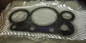

Das Armaturengehäuse wird neu gedruckt, die Scheibe erstmal mit Gewebetape geflickt (sieht schon wieder ganz gut aus), gebrauchte Ventildeckel müssen noch her, dann ist sie schon bald wieder startklar.

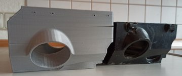

Das Armaturengehäuse ist auch fertig gedruckt und laminiert. Die Deckplatte habe ich mit Kohlefaser beschichtet, was dieses Mal sehr gut geklappt hat.

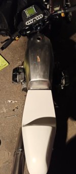

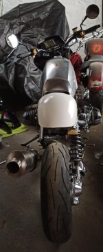

Der Stummellenker ist noch nicht dran, aber das Moped hat schon fast wieder den Zustand vor dem Crash erreicht.

Und noch 2 Bilder vom Moped mit Stummellenker. Optisch fand ich den anderen besser. Auf den Bild ist vorne noch der PilotPower drauf, wurde aber mittlerweile auf die andere Felge umgerüstet.
