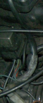

Hallo Leute,
kann mir jemand sagen wie man dieses Teil ausbaut um die Kabel zu richten
vergrößert das Foto das Teil ist rot umrandet.

Tja ich wollte noch ein Bild reinsetzen aber irgendwie bekomme ich das nicht hin.
Es geht um Total ausfall des Stroms und wenn ich unter so einem Regler oder wie das Teil heißt an den Kabeln ziehe ist der Strom da.

Ich weiß, ich verlange das Äußerste und davon viel, aber ein Foto auf dem dann auch was zu erkennen wäre ....
das Relais kannst du oben abziehen. Dann siehst du eine Schraube, mit der du den Relaissockel abschrauben kannst.
Die Kontakte an Relais wieder blank schleifen und die Gegenstücke im Sockel auch. Danach leicht mit technische Vaseline oder Batteriepolfett einreiben.Mach ich grundsätzlich mit allen Kontaktstellen.
Das wars dann meistens schon. ::-))
Gruß Jörg
Moin Rainer,
das ist das Starter-Relais (Anlassrelais)
Wird quasi in einem Steckplatz (dat Plastikteil, welches am Rahmen befestigt wird) eingesteckt,.
In diesem werden von unten die Kabelschuhe eingerastet . Ein kleiner Widerhaken am Kabelschuh rastet
dann in diesem "Plastiktei" ein, somit halten die Kabel in diesem Plastikteil fest.
Um sie (die Widerhaken) zu lösen, braucht man Spezialwerkzeug. Man kann sich auch mit einem platt
geschlagenen Nagel (muß schon sehr plat sein) behelfen. Ist einwenig Fummelei, aber mit etwas Geduld paßt`s.

Super Danke für die Info
werde ich gleich mal probieren
Rainer
Hallo nochmal!
Alles behoben, kein wackelkontakt mehr :applaus: :applaus: aber ich werde mich zu gegebener Zeit auch mal an diese Kabelgeschichte rannmachen, war wohl noch nie saubergemacht in 30 Jahren. :schock: :schock:
