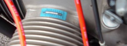

gesehen letzten Samstag auf einem Parkplatz beim Bikers Classic in Spa/Francorchamps .Scheint ein Thermometer zu sein , wie funktioniert das ? Weiß einer mehr .
Stolli
( Bild wie so oft leider etwas unscharf )

Moin Stolli,
ziemlich sicher ein T(h)ermometer, an Aquarien gibt's das schon länger, wird außen aufgeklebt und zeigt die Temperatur an. Offenbar gibt's das jetzt auch für den HT-Bereich...was man mit der Information allerdings anfangen kann/soll erschließt sich mir nicht direkt.

Ach so
es zeigt dir Temperatur am Zylinderfuß :D :D :D

Welche Information ich erhalte war ansatzweise klar, aber dann??
Präziser: welche Konsequenzen leiten sich daraus ab? Zumal sich während der Fahrt das Gefrickel schlecht bis gar nicht ablesen läßt. Also erfährt man nach dem Absteigen wie hoch die Zylinderfußtemperatur gerade ist. Man kann dann natürlich darüber sinnieren ob man vielleicht langsamer hätte fahren sollen.... ;)
Funktioniert mit Flüssigkristallen, Stichwort Thermochromie.

Hi*
Kumpels von mir hatten das "damals" auch an paar Stellen aufgeklebt. Sog. Temp-plates, (Thermochromisch ;) ) die die am höchsten erreichte Temperatur anzeigen. Die arbeiteten damals im Hubschrauber-Versuch.
Du siehst also wie hoch ein Teil maximal erhitzt wurde. ;;-)

Ist auch von Motoreninstandsetzern gerne genommen. Da werden solche Messstreifen auf überholte Zylinderköpfe aufgeklebt und zeigen so die höchste erreichte Temperatur an, um etwaige Gewährleistungsansprüche nachvollziehbarer zu machen.
