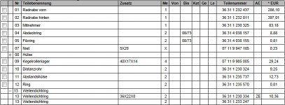

Habe laut BMW-Ersatzteilliste Radnaben-Wellendichtringe (36311233247) gekauft und damit auf der Lagerdeckelseite bereits ohne Probleme getauscht.
Auf der gegenüber liegenden Seite sind die eingebauten Wellendichtringe jedoch deutlich schmaler. Lt. BMW aber nur noch die breite Version lieferbar.
Wie das?
Habe gerade die Ersatzteilnummern 36311231700 und ....701 entdeckt. Allerdings erst ab 08/1973. Meine ist 06/1973.
Sind das die Schmalen?

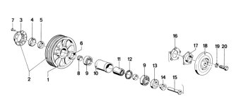

die /5 hat nur auf der einen Seite einen Wellendichtring. Im BMW Katalog ist das die Nummer 13 / 36 31 1 230 334 (36 x 22 x 8).
Auf der anderen Seite wird mit einem Deckel Nummer 04 / 36 31 4 038 157 und einem Filzring Nummer 05 / 36 31 4 038 155 abgedichtet.

das sieht dann aber verdammt danach aus, dass das keine /5 Nabe ist. Man darf sich nicht täuschen was auch an Motorrädern mit scheinbar bekannter Vorgeschichte schon alles getauscht wurde.
Die Nummer 06 / 36 31 1 231 701 ist 35X22X5 gross.
Hast du den ausgebauten Wellendichtring noch? So etwas sollte man immer erst wegschmeissen wenn man Ersatz hat.
Ansonsten halt mal messen ob die Nummer 06 da rein passt.
