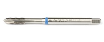

Nein.
Es gibt selbstverständlich auch einstufige Gewindebohrer für Sacklöcher.
Man erkennt sie am Drill.
Bohrer für Durchgangslöcher haben gerade Nuten, solche für Sacklöcher eine gedrillte, um den abgetragenen Span aus dem Loch raus zu transportieren.
