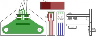

Es ist gar nicht so kompliziert. Mein Hallgeber war den Weg aller Halbleiter gegangen. Als Ersatz habe ich zwei TLE4905 (0,65€ pro Stück bei Reichelt http://www.reichelt.de, Datenblatt http://www.datasheetcatalog.net/de/datasheets_pdf/T/L/E/4/TLE4905.shtml) eingebaut und zwar aus Epoxidharzplatinen ein U gelötet. Auf der einen Seite die zwei Hallgeber übereinander, auf der anderen Seite eine einen Magneten alles mit Zweikomponentenkleber fixiert. Und dann in die Geberdose geschraubt. Da ich eine Doppelzündung habe, werden die oberen Kerzen durch den einen Geber und die unteren Kerzen durch den anderen Geber gesteuert. Die Geber lösen um ca. 1° versetzt aus. Mercedes arbeitet auch mit eine Versatz bei Doppelzündung und wenn man umstecken will ist die Zündung minimal verstellt. Diese Konstruktion funktioniert bei meinem Moped seit ca. 30Mm.
Gruß Hilmar
