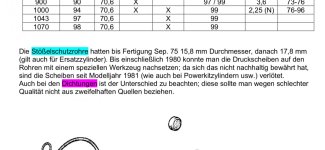

Meines Wissens werden die verlöteten Rohre seit Modelljahr 1981 ( 09/80 - ) verwendet. Kannst Du in der Übersicht der jährlichen Änderungen nachlesen.
Hallo Jörg,
das hilft ein Stückchen weiter: meine Rohre sind fast 18mm im Durchmesser, also schonmal nicht mehr die Originalen von 73.
Über diesen Staus quo Bescheid zu wissen ist auch wichtig für die Bestellung der richtigen Gummis.
Denn natürlich gibt es 16er und 18er Gummis bei BMW.
[SUB]Vielleicht würde es einfacher sein Deine Frage zu beantworten, wenn Du ein Bild der Verdächtigen zeigst?[/SUB]
Der Unterschied lässt sich mit einem gängigen 19er Gabelschlüssel feststellen. Man legt ihn am Rohr über der Scheibe auf und versucht ihn mit leichter Kraft axial zu drücken. Eine lose Scheibe lässt sich fühlbar bewegen, eine verlötete ist starr.

die alten Rohre haben 15,5 mm Außendurchmesser und der Anschlagring ist verschiebbar. Dafür gibt es andere Dichtgummis.
