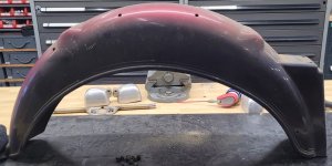

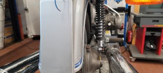

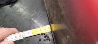

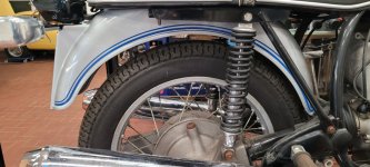

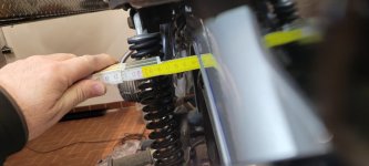

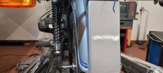

vielen Dank für die regen und vor allem schnellen Antworten!!
Ich habe gerade ein paar Fotos gemacht, um etwas Licht ins Dunkle zu bringen.
Die Teilenummer des silbernen Kotflügels lautet 1 230 479. Die TN des bisher verbauten Kotflügels lautet 1 239 769.
Der Reifen ist ein altes 4.00 Modell mit Blockprofil. Gerne lasse ich mich eines besseren belehren, aber ich finde es alles schon ziemlich eng.
Viele Grüße und DANKE!
Markus
