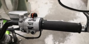

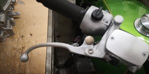

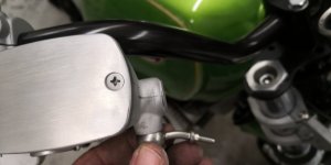

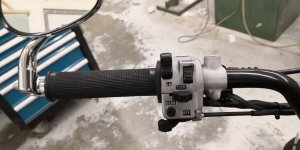

Ich habe alte Yamaha Armaturen verbaut. Die hab i sandgestrahlt...
Pumpe ist glaub 14er. Weis i aber nimmer genau
