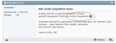

AW: Große Inspektion innen
Ersten mal ist es grammatikalisch falsch:
gemäß Neusprech heißt es Große Inspektion:innen
Zweitens kannst Du gelaufene Kolbenringe gern ab nehmen und messen - aber keines Falls wieder verbauen.
Die sind für die Tonne!
Viele Grüße, Ulli
