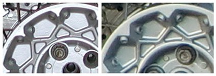

Aber!
Ist es denn nun egal, ob die Nabe von ner 1100 oder 1150er stammt?
Bei realoem haben die verschiedene Teilenummern, das machte mich unsicher!
edit: hab mal einen bildausschnitt gemacht: links 1100er, rechts 1150er
