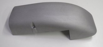

ich habe in letzter Zeit immer wieder gesehen, dass die Zündspule wohl unter die Anlasserabdeckung verbaut wurde. Die Zündkabel kommen dann, wie auf dem Foto, aus der Abdeckung raus.
Sieht meiner Meinung nach schon schön aufgeräumt aus.
Aber wird das unter der Abdeckung nicht zu heiß für die Zündspule?
Hat das schon mal jemand von euch versucht?

Das funktioniert. Selbstverständlich mit Anlasser. Und wenn es nach einigen Jahren und knapp 10tkm immer noch gut funktioniert, wirds wohl auch nicht zu warm.

Spule sitzt in dem Fall wenn der Anlasser noch verbaut ist vermutlich oberhalb des Getriebes ?

Bei mir sitzt sie an der Stelle wo vorher die Diodenplatte war (weil ich einen anderen Regler verbaut habe ist die entfallen).
Das Kabel habe ich vorne an der Anlasserhaube durchgeführt, auf deinem Bild also ganz links vom schwarzen Bereich. Von der Seite einen kleinen Schlitz eingefeilt, so kann ich die Anlasserhaube abnehmen ohne die Zündkabel zu zerlegen.
Gemessen wie warm es da wird habe ich noch nicht - aber es geht schon eine Weile gut....

Bin auch gerade am überlegen die Zündspule in die Airbox zu stecken und den Regler unter den Anlasserdeckel.
Habe auch nicht mehr die Diodenplatte verbaut, vielleicht wäre diese Position auch was...
