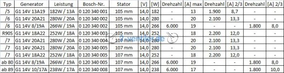

In dem Bild sieht man die Statoren 28A links 17A rechts.

Nun muss ich dich enttäuschen, denn der Stator, der abgebildet ist, entspricht dem von Bosch mit der Endung -007. D.h. dicke Drähte (höherer Strom), aber weniger Wicklungen, d.h. späterer Ladebeginn. Im Stadtverkehr wirst du den geneteiligen Effekt erhalten, den du dir erwünscht (um das Standgas herumum wird die LKL glimmen/Leuchten). Auch der hohe Reglerabschluß bringt nichts, da nicht aktiv.
