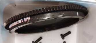

Danach wollte ich die Schwungscheibe demontieren und suchte die Markierungen auf dem Nockenwellenrad,da war auch ein weisser Punkt aber der stimmte nicht mit der Markierung OT auf der Schwungscheibe!
Ich habe dann einen Strich(Kratzer) auf dem Nockenwellenrad gefunden der stimmte aber auch nicht mit der OT Markierung uberein,auf der Schwungscheibe wurde aber ein klebestreifen aufgeklebt ,mit Zahlen darauf und einem schwarzen Strich,der auch im Schauloch dann zu sehen war. Die Kolben standen auch beide im oberen Totpunkt,dann muss das die OT Markierung auf der Schwungscheibe sein.20220213_211257 – Kopi.jpg

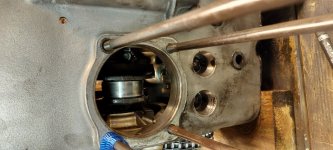

Nachdem ich auf Temperatur gekommen bin nahm ich mir die zylinder vor,hatte ein metalisches klackern auf der linken Seite in Fahrtrichtung beim probelaufen.

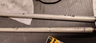

Ich begann mit der rechten Seite und die war bis auf die Støsselstangen unauffålig.die Støsselstangen hatten eine kante in høhe vom uebergang vom Zylinder zum Zylinderkopf .
Habe eigentlich erwartet so etwas auf der rechten Seite zu finden weil dort ein klackern zu høren war.20220213_205607.jpg
Hatt jemand von euch eine Ahnung was da passiert sein kønnte?

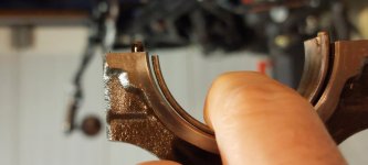

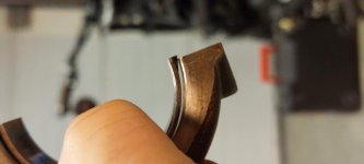

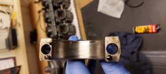

Dann noch die linke Seite,ging alles gut bis ich dann den Kolben demontiert hab und das Pleuel wider erwarten nicht nach unten kippte,es stand fest? Konnte es mit ein wenig Kraftaufwand nach oben und unten bewegen,aber das ist ja nicht Original. Das Pleuel demontiert und dises gesehen...
20220213_205648.jpg20220213_205709.jpg20220213_205936.jpg20220213_210052 – Kopi.jpg20220213_210452.jpg

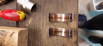

Die Lagerschalen sind Schrott. Ist die Kurbelwelle noch zu gebrauchen? Konnte beim darueberfahren mit dem Fingernagel keine Riefen oder Einkerbungen feststellen.20220213_210819 – Kopi.jpg20220213_210757 – Kopi.jpg
als ich dann die Lagerschalen in die Laufflåchen des Pleuels gelegt hab passten die nicht so recht,ich meine das sie mit eigentlich in flucht mit dem Pleuelstramm reingehen sollten und nicht ein so hohes spaltmass aufwiesen.Ist das normal?

Die Schwungscheibe wurde im Lochabstand falsch eingebaut. Die Kopfdichtung ist um 180° verdreht verbaut.
Bei den Motorlagern ist der Stift vorn zu überprüfen. Wenn noch die alten KW Lager verbaut sind, lohnt sich auf jeden Fall die neuen geschlitzten Lager zu nehmen. Den Ölpumpen Deckel überprüfen, ob er noch plan ist. Die Pleuelfüße sehen gut aus, die Rundheit der Bohrung ist zu überprüfen.
das ist alles überhaupt nicht normal / passt nicht zusammen: Das Pleuel klemmt, doch die Lagerschalen sind verschlissen - der Radius der Lagerschalen ist geringfügig größer als der des Pleuelauges - hier ist es umgekehrt. Und außerdem: Sind das Schleifspuren im Pleuelauge? ich würde sagen, ein Fachman sollte mal Bestandsaufnahme machen.

ich würde den (die) Pleuelfuß(e) und den (die) Hubzapfen vermessen (lassen).
Da ist was oberfaul bzw. hier war ein Pfuscher dran.
Wenn der Hubzapfen noch im Maß ist, der Pleuelfuß aber oval, würde ich zwei passende (gepaarte) Pleuel besorgen.

Ich würde auch unbedingt die Ölpumpe und die Nockenwelle inspizieren. So ein Pleuelschaden kommt meist nicht einfach so im laufenden Betrieb. Ich hatte an meiner /7 so ein Fehlerbild mit lautem Geklacker circa 10 000 km nach einem Ventilabriß. (Da war ich damals wohl zu sparsam bei der Kontrolle / Reparatur :pfeif:).
Das mit den Stösselstangen ist dagegen unproblematisch.

Mit einer gewissen Berechtigung sagt man sich, dass die Hauptlager sowieso in Ordnung sind und lässt die KW an Ort und Stelle (hoffentlich ist das Axiallager Schwungradseite noch nicht abgefallen). Und weil der Zapfen für`s Pleuel riefenfrei ist, nimmt man ebenfalls brauchbaren Zustand mit Originalmaß an. Zur Sicherheit misst man einfach mit irgendeiner Schieblehre nach. Die Pleuel gibt man zur Überprüfung und ggf. Nacharbeit der Grundbohrung zum Motoreninstandsetzer. Dann baut man alles mit neuen Lagerschalen wieder zusammen.
