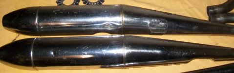

Hallo Gerd,
1998 hab ich mal diese Schalldämpfer (ZS 118 / ZS 119) für meine Kuh neu gekauft. 790 mm lang, 100 mm dick. Die waren mal lange Zeit nicht lieferbar und wurden dann neu aufgelegt. Und halten nun schon ziemlich lange.
Specki
