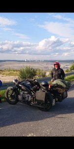

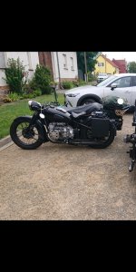

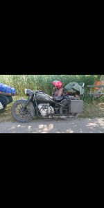

Heute mal offtopic, nach unserer Rumänien Reise mit der M72 hatte ich auf der Rückfahrt schon heftige Geräusche auf der rechten Seite in bestimmten Drehzahlen.
Heute auf dem OP Tisch gehabt.
Ging zum Glück nix verloren, alles noch drinnen:D
Heftige Gräusche? das muss ja geklopft haben und null Leistung ?
Schrott pur..
wenn so was nicht entmutigt, dann dran an den Turbo!
Sie hat in den unteren Drehzahlen ganzschön gewürgt, der Rest ging noch, eine 90 hat sie noch gepackt mit Freundin und reichlich Gepäck.
Dann gabs einen aprupten Knall, dann war auch Ruhe.
Bis nach Hause sind wir gekommen, das war die Prämisse.
Die Gute :)
Ne, sowas entmutigt nich. Das is nur Metall, alles reparabel. Ein Leben das keinen Spaß macht entmutigt.
