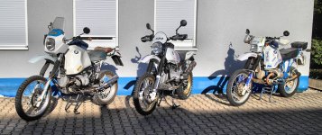

Auf meiner 691 sind bei mir 3 Tanks im Einsatz.
Der 19-Liter, das HPN-Fass und das bei der Auslieferung montierte
Exemplar, dann es war einmal eine 1985er Paris-Dakar.
Der 19-Liter-Tank hat sicherlich den schlanksten Korpus,
bietet vollgetankt aber eher leichte Handlingnachteile gegenüber
dem HPN-Fass, wenn dieses mit 19 Liter befüllt ist.
Dort wird der Sprit im nicht ganz halbvollen Zustand nämlich
sehr viel schwerpunktgünstiger gebunkert, was man in trialartigem
Geläuf auf Dauer durchaus merkt.
Optisch aber sicherlich die grazilste Lösung.
Der HPN-Tank ist jedoch nur vollgefüllt trägheitsfördernd
und trägt etwas auf, sofern nicht mit Farbe oder Aufklebern
optisch kaschiert wird.
Ich selbst bin mittlerweile bei der Ursprungsoptik gelandet.
Allen Unkenrufen zum Trotz komme ich trotz langer Beine
auch in engem Geläuf mit dem PD-Blechtank klar und IMHO
ist das nach wie vor der schönste Tank für die hochbeinige Gemse.
Glücklicherweise muss man sich nicht endgültig enscheiden,
denn bei Bedarf sind die Tanks und Sitzbänke ruckzuck umgesteckt.
Zweiventiler und ihr Lego-artiges Baukastensystem-ich liebe es.
Gruß aus dem Süden Mittelfrankens - Ray
