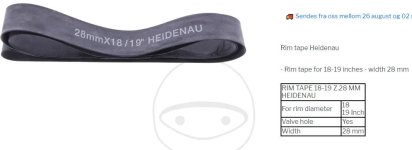

Bei MAX BMW scheint die Breite 30 mm zu betragen. Anbei ein Bild mit der Teilenummer. Ich habe mir angesehen, was zu meinem 90/6 1975er Modell gehört, aber die Felgenbreite ist die gleiche!
Heidenau hat ein Felgenband für 18 und 19" mit einer Breite von 28mm
