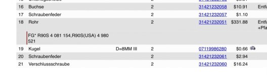

Die Verschlusskappe kann man abschrauben und das Stück Gewinde mit Inbus kann man unten an der Dämpferstange auch abschrauben und wechseln. Das gibt es als Ersatzteil. Die Kappe natürlich auch.
und vielen Dank für die schnelle Hilfe mit Bildern.
