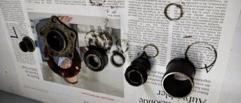

Die demontierten Teile sind auf dem angehängten Foto.
Vom oben sind das:
  • wohl ein Druckring, wie Nr. 14, aber im ETK für die rechte Seite nicht angegeben.
  • eine Dichtung und ein Lagerdeckel Nr. 16 + 17.
  • Ein Lager, SKF 30203. Perfekt. Endlich wieder mal etwas, was da auch nach allem, was ich so sehe, dahin gehört. Ging ziemlich leicht heraus.
  • Eine Distanzscheibe.
  • Dann wohl die Distanzhülse und das Distanzrohr (Nr. 10 + 11).
