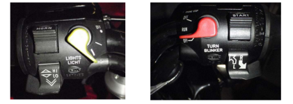

Diese Schalter sind verbaut(Bild aus der Datenbank, "Teilekunde Kombischalter am Lenker").
