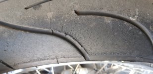

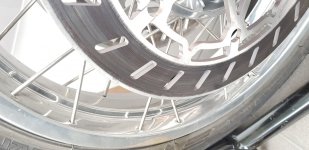

Bremsscheiben 320mm HE mit 4K-Brembo-Sätteln mit Lucas-Girling Sinterklötze.
Bremst wie Sau ohne Quietsch.. Vorgestern und Gestern ausgiebig am Spreewaldring beim Kurventraining mit Teambiker getestet :D
